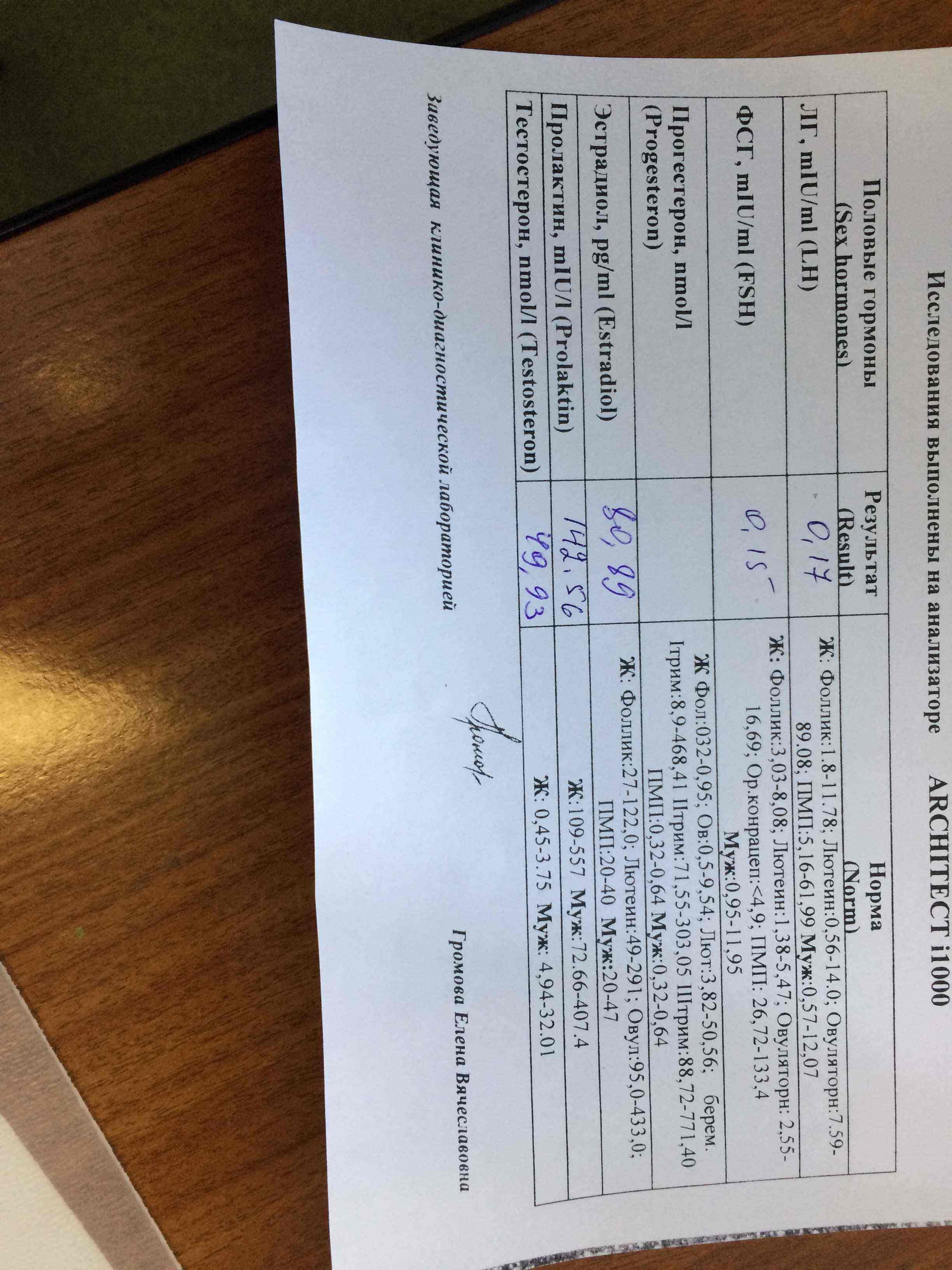

По поводу теста, вопроса нет, проп вышел понятно, но почему трен никак не видно что есть( обычно он смотрится по высокому эстро) раньше сдавал анализ когда ставил 400 трена( фармаком) ана
После месяца моста пропа 100 чз день, 7 марта ставлю 100 пропа , 200 трен Э ( паркеры) кушаю каждый день станазу 30 мг (балкан) , далее идет след инъекция, 10 марта - 100 пропа, 200 трен Э ( паркеры) . Решил сдать анализы, 14 числа, разве трен не поднимает эстро до небес? помоги разобраться . в правильности анализов лаборатории уверен
Повторно сдал анализы , иньекции были 14 марта - 750 тест э 400 трен э, 19 марта - 750 тест э 400 трен э, анализы были сданы через 8 часов. все рабочее . к сравнению прикладываю результаты анализов когда сидел на фармакоме суст 750 , трен э 400 , лг почему такое, объясняю гонада 1000 Е в нед было.
Объясняю-ганада, как ты выразился, не поднимает ЛГ. С тобой что то не так.
А как объяснить то, что написано в инструкции к ХГЧ - Оказывает гонадотропное действие, фолликулостимулирующее и лютеинизирующее. Лютеинизирующая активность преобладает над фолликулостимулирующей.
Ну ты воображение включи))
Оказывает гонад... действие....-это означает, что он заставляет гонады работать, не более
Конечно несведущему человеку мало информативен ответ. Однако уже разобрался сам, спасибо.
Несведущие люди и не должны разбираться в таких тонкостях, им не надо)
И чем ответ не информативен?
Работу или неработу хгч определяют по анализу на б-хгч,а никак не лг.

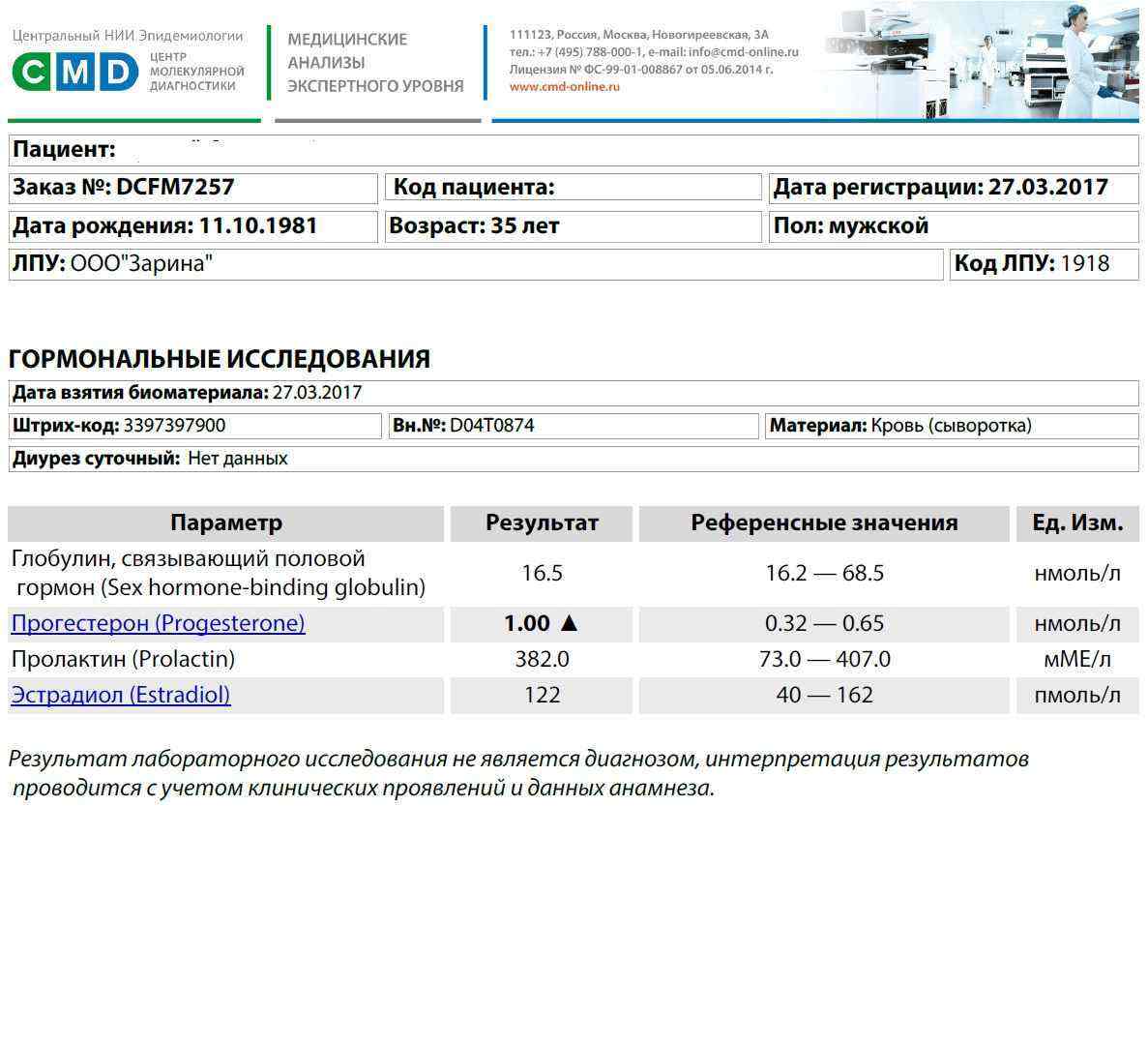

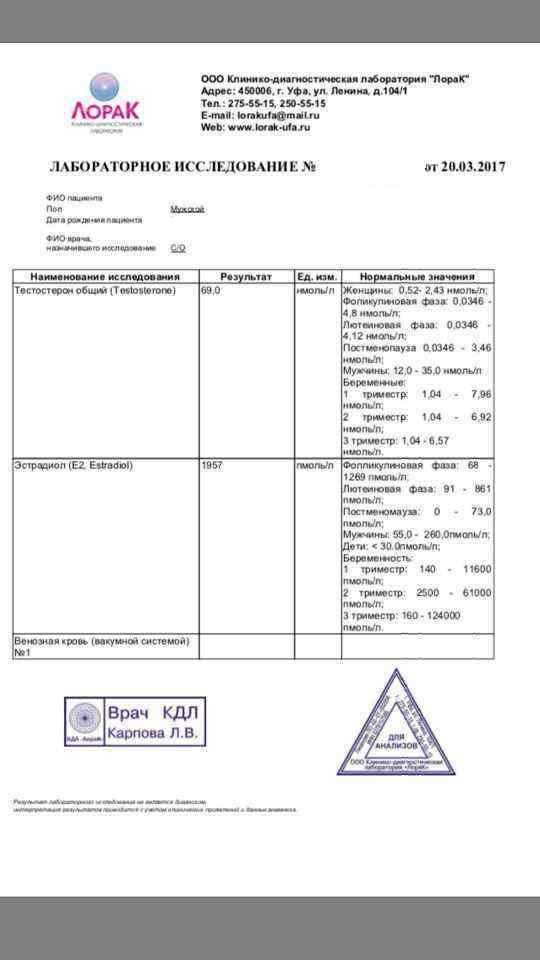

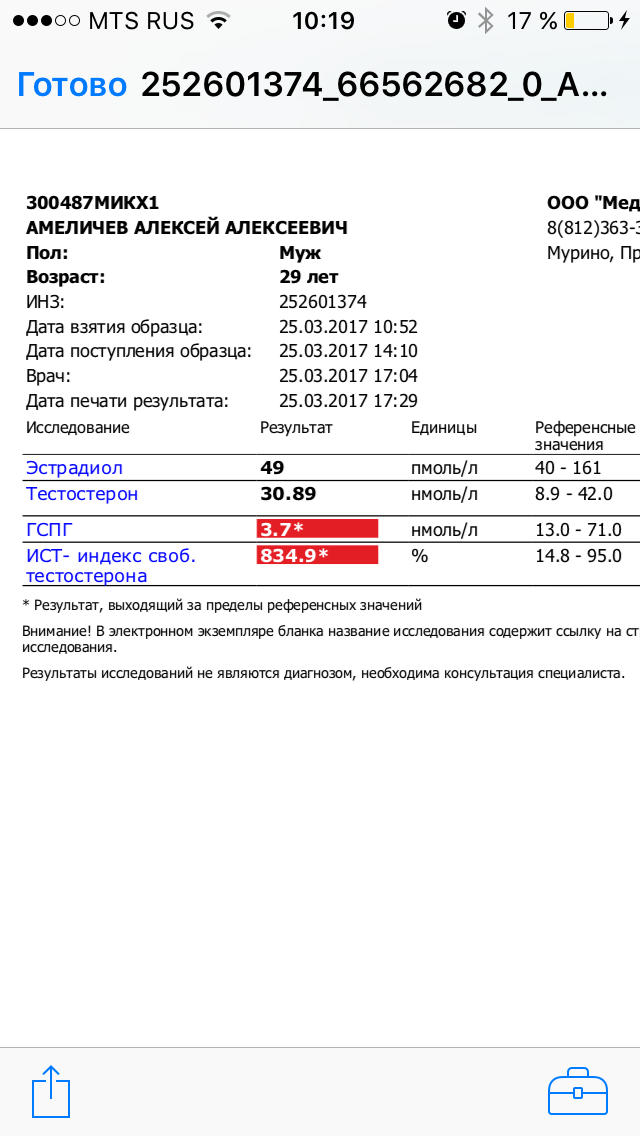

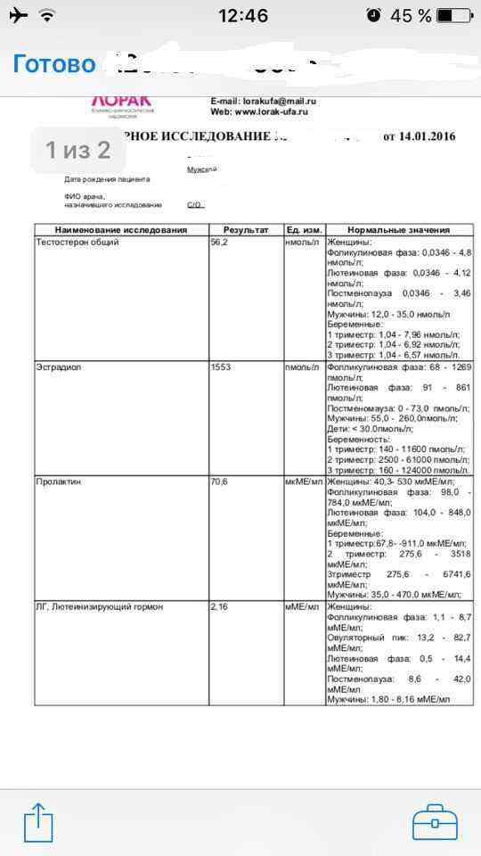

Всем привет! Делаю 100 Пропа и Маста от Паркеров через день уже 4 неделя к концу подходит. Через 2 недели от начала сдавал анализы спустя 24 часа после укола (первое фото). Затем ввиду завышенного эстро принимал 1 мг Анастрозола через день, и снова сдал на анализы через 9 дней спустя 48 часов от укола (второе фото). Продолжать принимать анастрозол?
Это если pdf не откроется
На пропе анализы сдаются ч/з. 12 часов после инжекта,по тесту какая-то хрень.Анастразол уменьшай до 0.5 мг ч/з.день смело.
Спасибо! Тест скорее всего такой ввиду того, что достаточно много времени прошло после инжекта.Да, забыл сказать что еще турик от балкана 40 мг)
Пролактин чуууть высоковат, но пока не смертельно.
Метан на 8 недель максимум, и так печени будет не легко....
На курсе желчегонные обязательно.
И с самого начала курса-каберголин, четыре приема по 0.25мг с частотой раз в 10 дней.
Достинекс пойдёт? Желчегонные для чего нужны?

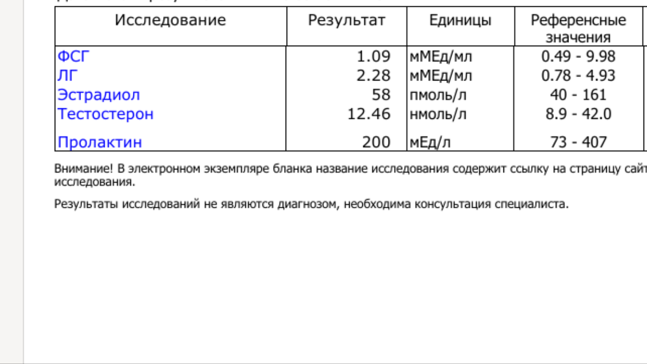

Здравствуйте, планирую курс пропик 100чд +30метана кд. Вот анализы
Привет
Кломид по 50 на 30 дней
вот курс твой.
Через 15 дней после его начала сдай ЛГ и Тестостерон общий.

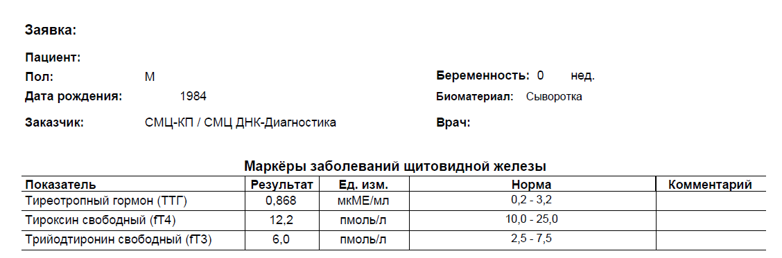

привет ) у нас есть спецы по ЩЗ ? что то стоит предпринимать по этим анализам? или пусть так будет
p/s жирею
на всяк случай еще прикладываю, но вопрос все же больше про ЩЗ
p/s жирею
Привет
Данные анализы в норме, но хотелось бы увидеть общие показатели Т3 и Т4, и АТПО.
ПС. Житовидка не всегда является причиной ожирения. Диабет, например тоже. Понижение Тестостерона и повышение эстрадиола. Уменьшение активности в течении дня, и увеличения потребления пищи...нужно в комплексе думать, что является причиной.
Привет
спасибо ) смутил просто низкий ТТГ и Т4, но как я понимаю ключевой тут Т3, так?
ТТГ и Т4 действительно низковаты. Но нужно смотреть общие показатели Т4, свободный не такой информативный.
Ключевую роль играет Т3, да, но Т4 тоже важен

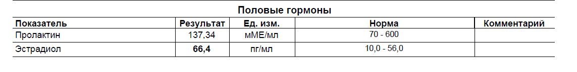

Всем доброго дня! Уважаемый @PartyKill, просьба помочь советом. Сейчас курс 500мг/нед суст + 400мг/нед дека. Пью 1мг анастразола ч/д. Вопрос, оставить такую дозировку анастразола и необходим ли прием каберголина?
Анастразол так и пьешь до конца курса, кабер нужен. 0.25 раз в 14 дней
